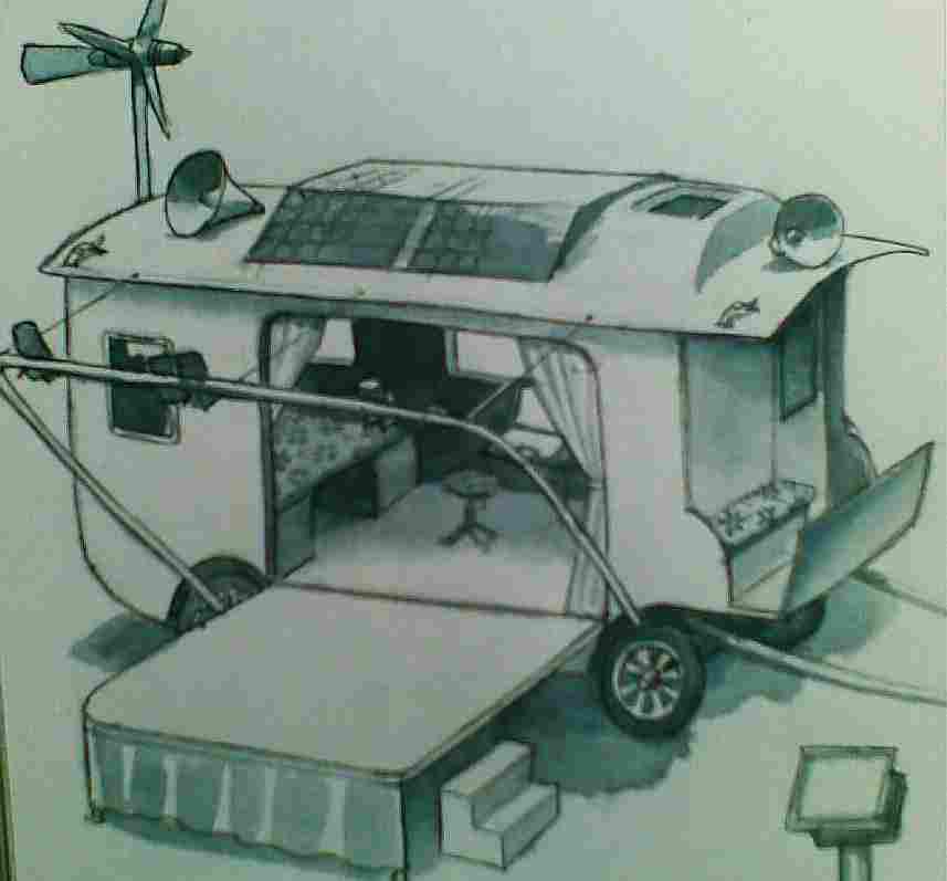

Au dĂ©but un rĂŞve, un dessin, qui va petit Ă petit devenir rĂ©alitĂ© grâce Ă l'aide du Fonds Social EuropĂ©en, du Conseil GĂ©nĂ©ral de la DrĂ´me, de la Scoop Quint'essence et des petites mains qui ont participĂ©s Ă la conception et Ă la construction.   La roulotte Ă Ă©tĂ© construite avec le soutien du Fond Social EuropĂ©en, du dĂ©partement de la DrĂ´me et de la Scoop Quint'Essence. Â

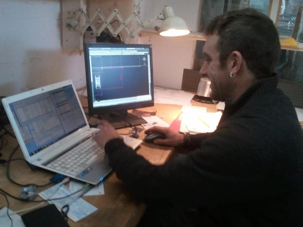

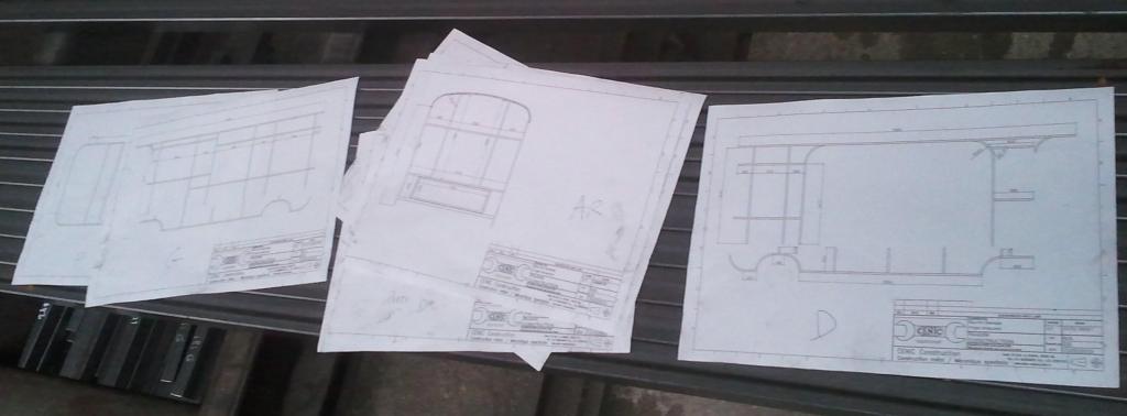

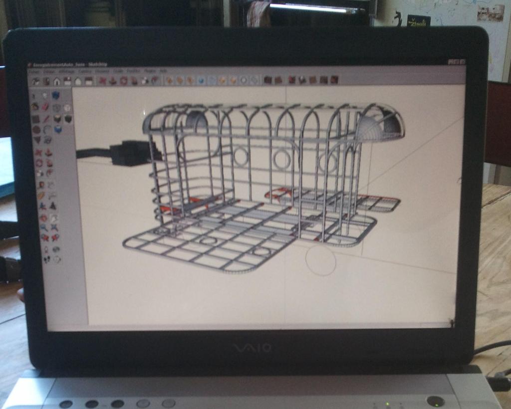

 | Une des premières réunion technique de conception de la roulotte avec présentation des plans de Greg... |
 | CĂ©d de CĂ©nic Ă Die reprend la conception structurelle des plans... Â |
 |  Etude des plans électrique avec Yvon Tilloy, spécialiste en énergies renouvelables. |

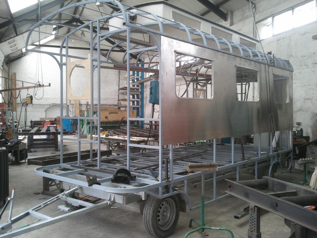

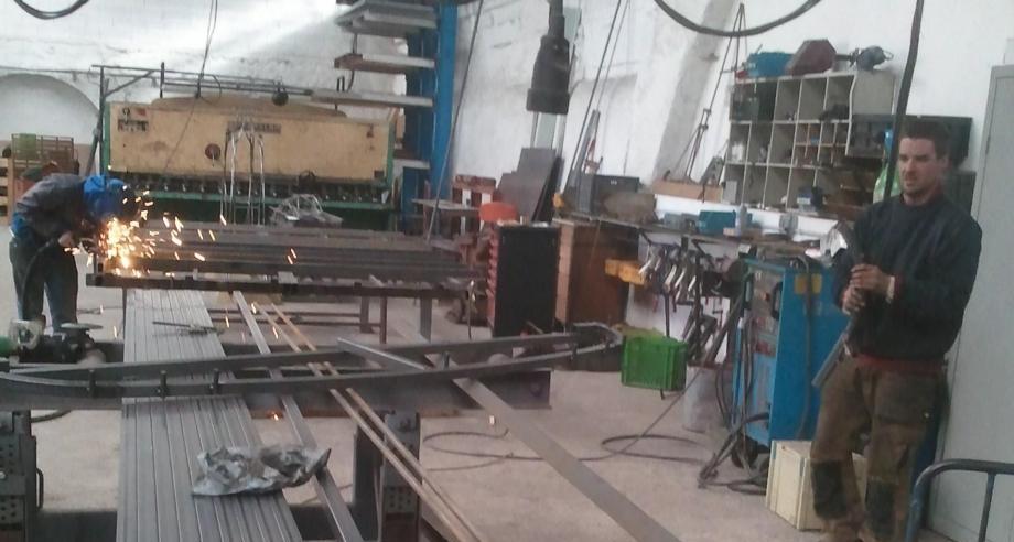

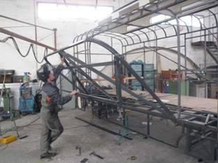

 | Dans les ateliers de Cénic, à la Griotte (Die) avec Pierrot, Lucile, Raphaëlle, Christina en avant la découpe, le perçage, l'assemblage, la soudure.... |
 | La scène s'ouvre, la structure est finie, elle attend le châssis aux normes, fabriqué par un constructeur spécialisé. |

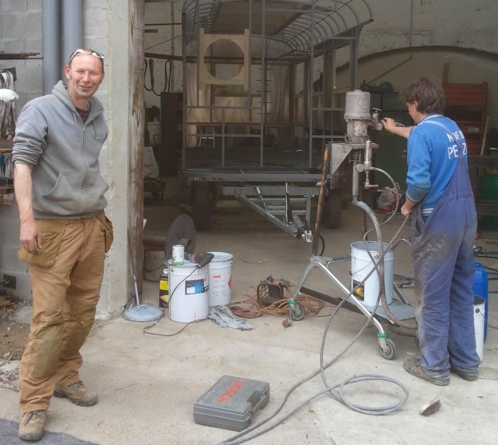

 | Des amis viennent donner la main, il faut passer l'antirouille. |

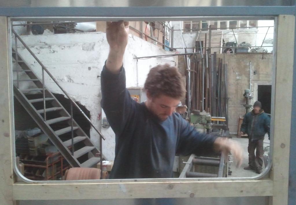

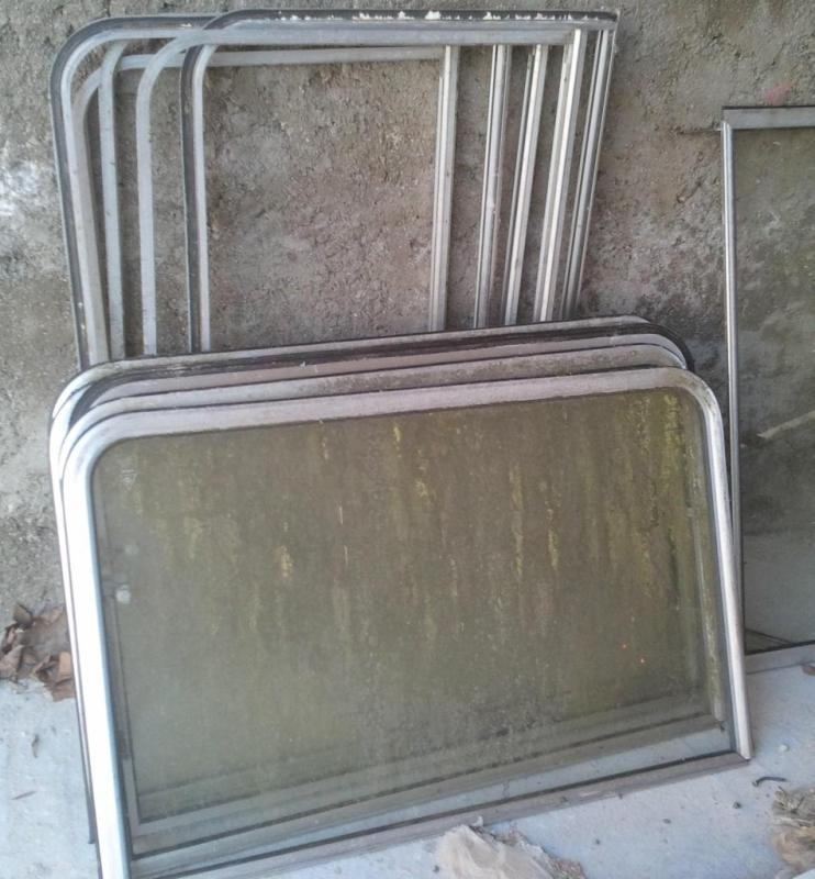

 |  Récupération de vieilles fenêtres sur des caravanes.    C'est au couteau que Luz nettoie les vieux joints cramés ! |

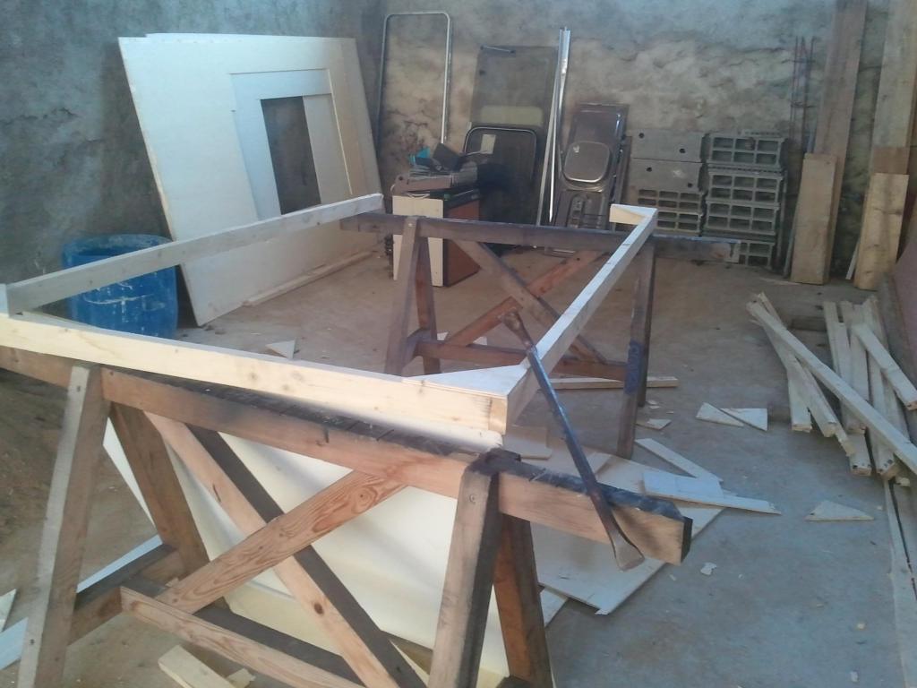

 | Récupération de châssis de décors pour faire des tasseaux et lambourdes. |
 | Enfin une fois nettoyés et remis en état, c'est la pose. |

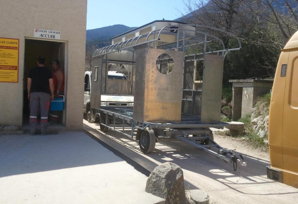

 |  Et la roulotte s’en va pour la 1ère pesée, avant de prendre la route pour un nouveau chantier participatif à Bonlieu sur Roubion… |

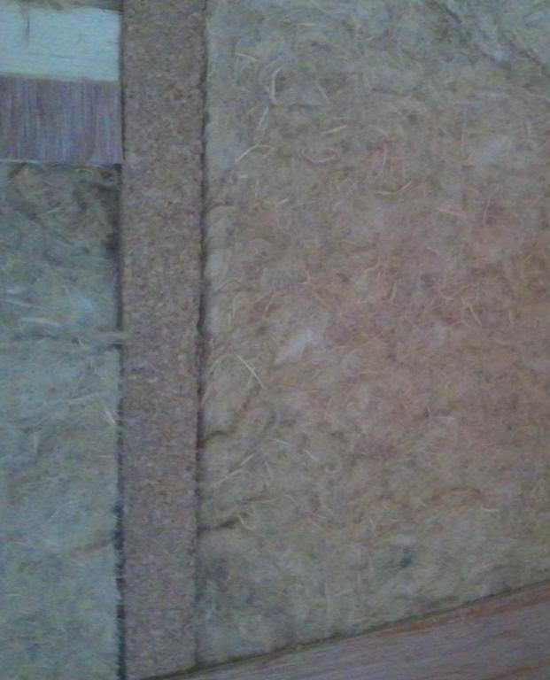

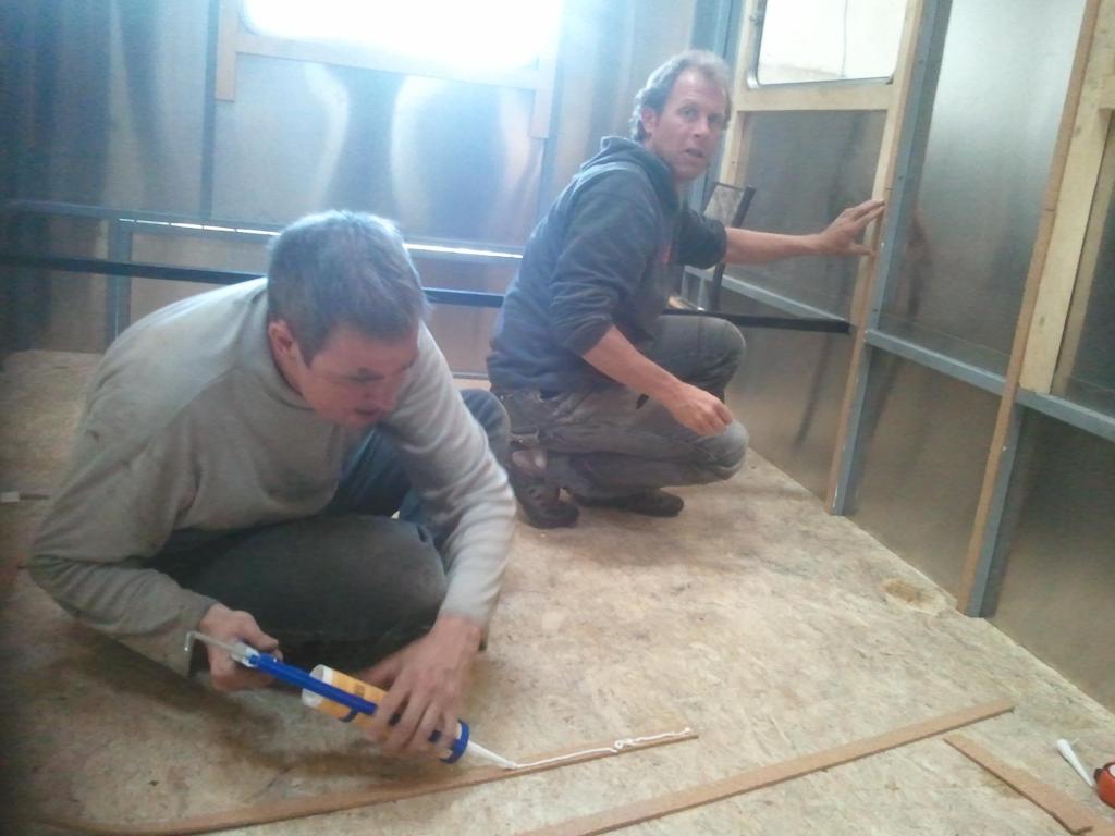

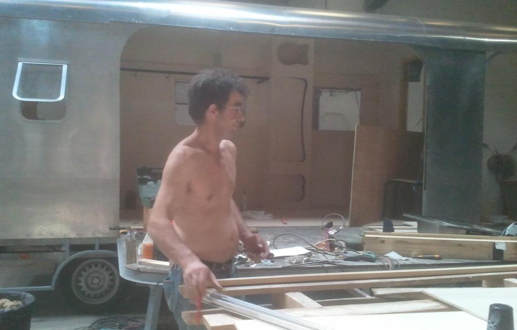

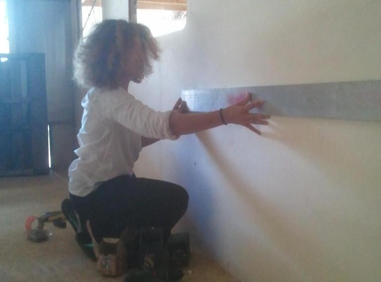

 | C'est parti pour l'isolation et l'habillage:  Pose du liège contre les ponts thermiques |
 | Les parois et le mobilier seront en contre plaqué peuplier pour l'esthétique et surtout la légèreté. |

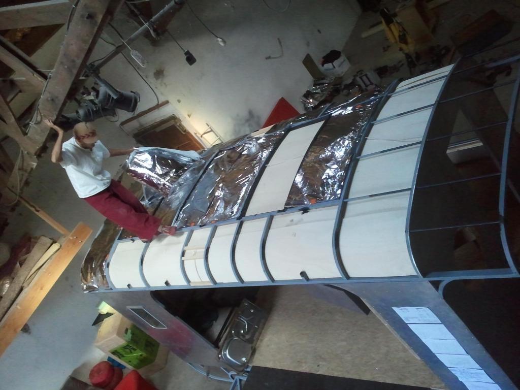

Un toit isolé |  |

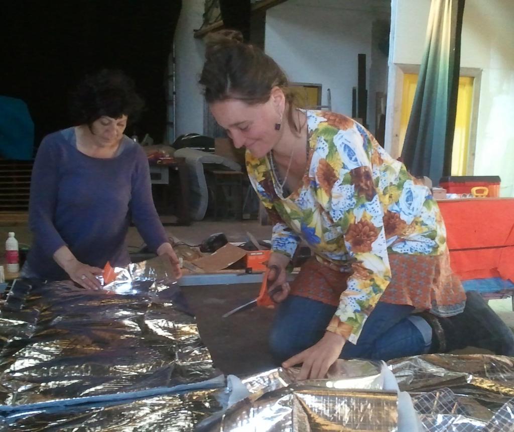

 | Entorse à la règle, grâce à Juju et Véronica le toit sera isolé avec du multicouche : Espace et poids obligent ! |

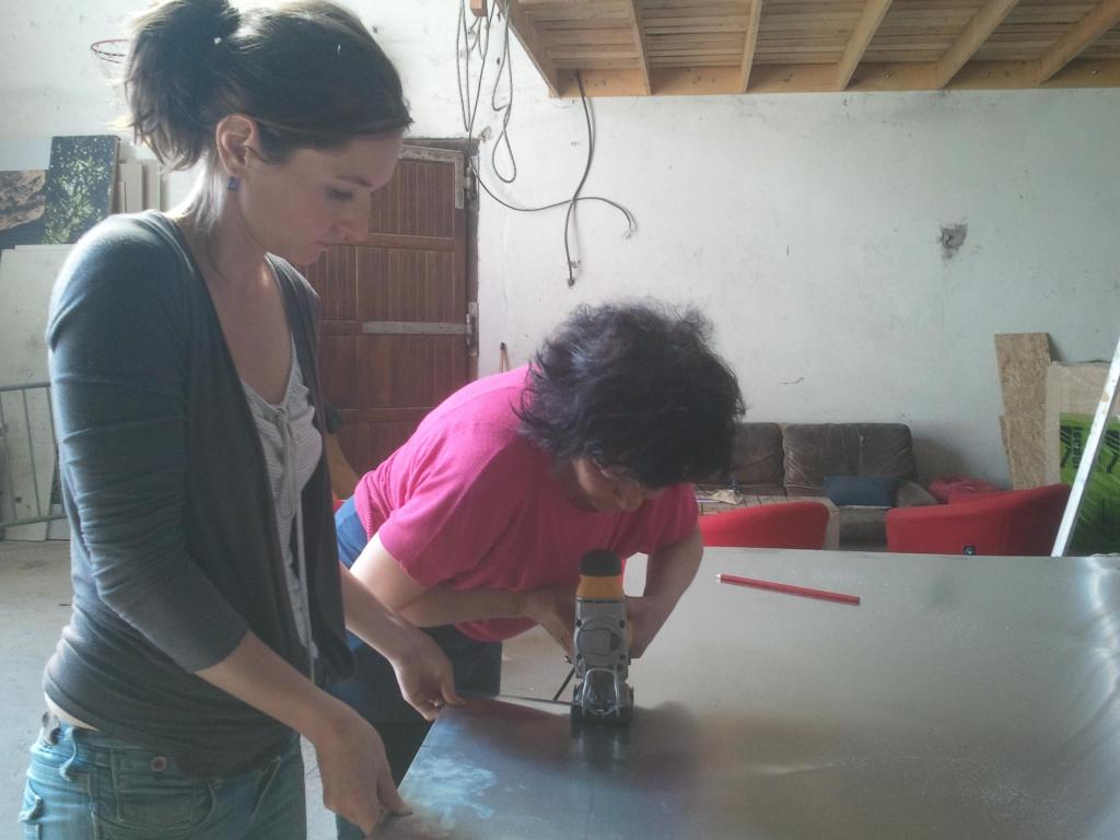

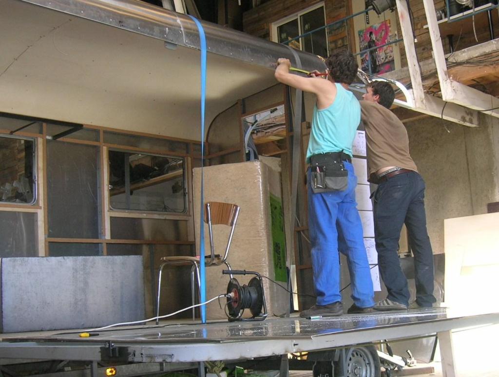

 | Cynthia vient aider à la découpe des tôles d’aluminium pour la toiture. |
 | Il faut des sangles pour contraindre les plaques Ă s'arrondir. |
Rivets Ă©tanches | Â |

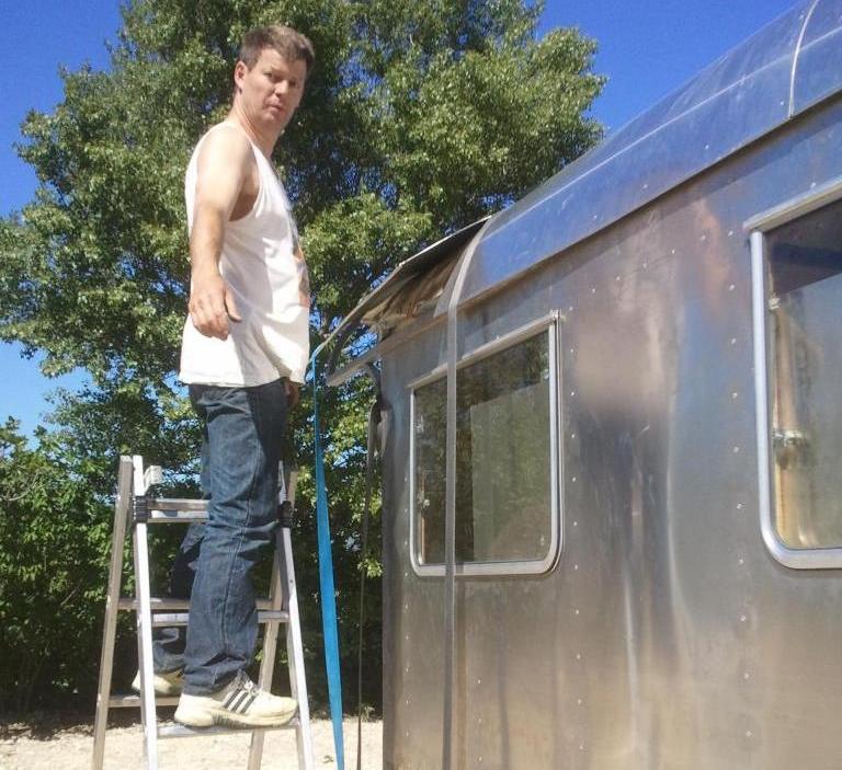

 | Les plaques sont collées pour l'étanchéité...  Rémi à l'action. Puis assemblés avec des rivets étanches. |
 | C'est pas si simple à ajuster, vive les sangles à cliquets et Gégé qui vient nous aider à faire les jointures. |

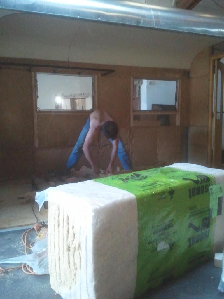

 | Isolation des parois avec laine de bois 5cm. Â Parois avant recouvrement. Â Â |

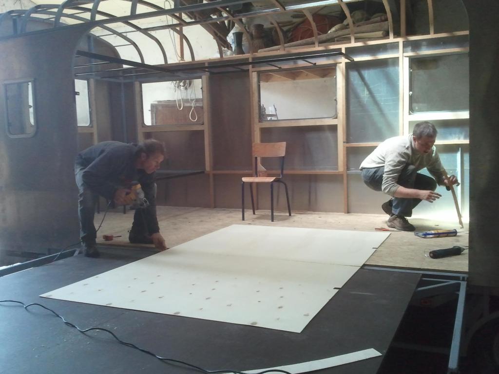

 | Atelier menuiserie et ameublement avec Thierry grand chef constructeur. |

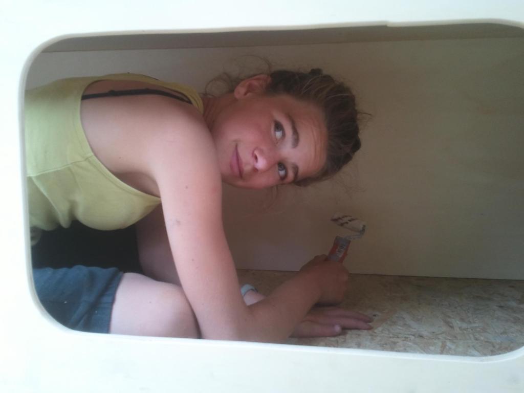

 | CĂ©cile au vissage des parois. |
 | Salomé qui se plie en 4 pour passer l'huile dure jusque dans les moindres recoins ! |
